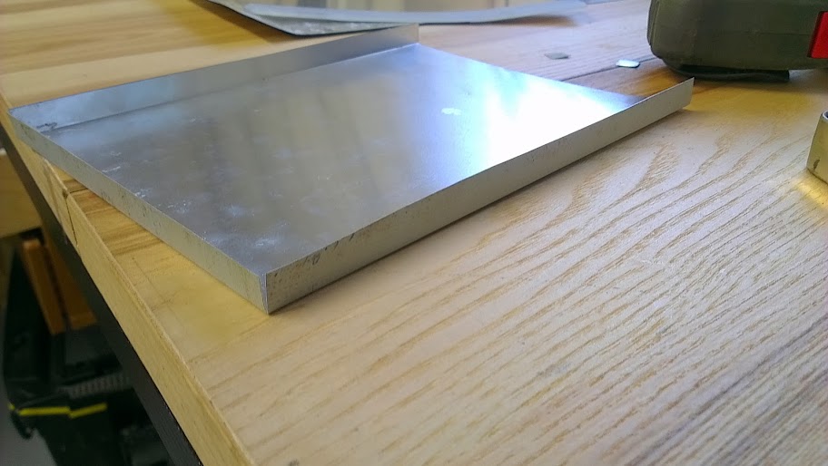

    Idomus dalykas, pabandziau siurbti 150A, bet sumontavau varinius galinius kontaktus, celiu silimas toks pat kaip prie 75A su aliuminiais??!! Nezinau ka ir galvoti. Gavau kazkokiu aliuminiu lapu kurie buvo naudojami spaudoje, bandysiu ausinti:

    Įmesk nuotrauką paties pako, kad matytųsi kaip jis surinktas, kaip kontaktai suspausti.
    Taipogi kur tiksliai kokias temperatūras išmatavai: talių gale, celių viduryje, celės prie kontaktų, patys kontaktai ties suspaudimu.
