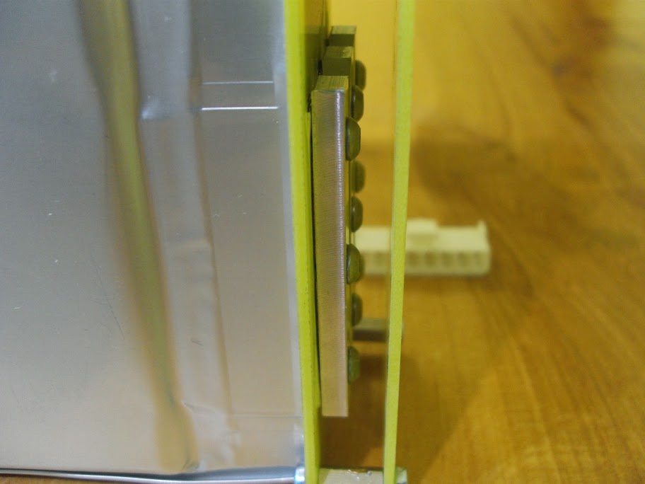

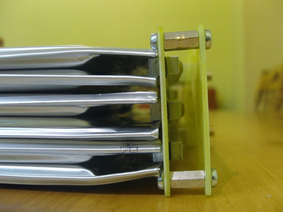

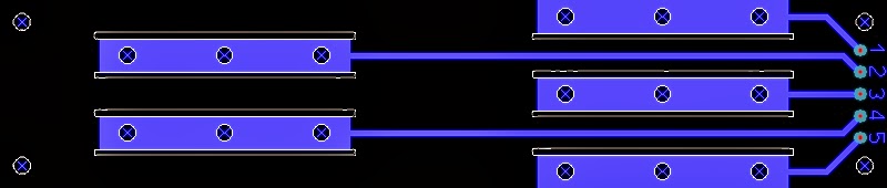

Daug nesistengiau braizydamas, tik kad susidaryti vaizda kaip atrodys:
Sriegiu nepaisiau :). Daugmaz viskas is zalvario ir np.
P.S. Kaina orientacine ir gali nemazai skirtis, kadangi neturiu konkrecios kainos PCB gamybai o tik apytiksle is praeito projektelio. Ryt galbut zinosiu tiksliau.
Reikes sriegius patiem uzsisriegti, visi M3 ir 2 M8

agniusmParticipantDidziausia kaina sinos ir PCB. O del kainos tai kai parasiau kad uz sinele uzsiprase 14lt +PVM, daugmaz visiem atrode normalu, kazka suradau kas padarys uz 2lt + medziagos ~48ct, jau kosmosas??? As negaminu, gamybos kastu negaliu mazinti, kitas dalykas reikia laidininko, varis da brangiau bus, aliuminis per minkstas, neuzsriegsi. Kitos medziagos smulkmena. Siulyti ar ne yra mano reikalas, tam yra si skiltis, be to pats suprantu, kad kaina auksta Lietuvai, taip ir parasiau pradzioje. Kita vertus, as dariausi asmeniskai, paprastesni varianta, uz PCB sumokejau 60 ar 70lt, po to dar 40 uz zalvario kvadrata berods, nepamenu tiksliai. o tai jau 100lt neskaiciuojant vazinejimo ar siuntimo. Gera pusdieni sugaisau gamindamas remeli sinom grezt ir grezdamas, gal ir diena su pjovimais, apdildinimais, dar gera diena surinkdamas ir perrinkdamas akumuliatoriu + varzteliai, laikas braizantis, lituojant. Jei vertinciau savo darbo diena 50Lt, jau gautusi panasi kaina.

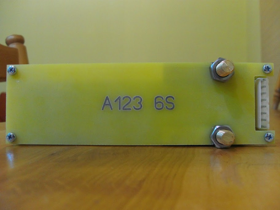

TyroParticipantgrazu. O didieji varztai skirti pagrindiniams laidams priverzti? Idomu butu pamatyt kaip jie prijungti prie kontaktu. Vienok – 10 balu.
P.S. Kontaktu pakaktu 7-iu, bet turbut nebuvo tokios jungties? :)
2012/06/25 at 16:46 #4496
agniusmParticipant:D nebuvo tokios. Varztai taip, pagrindiniai. Siaip imeciau, cia tokis video padariau, 211 amperu bandziau siurbt, bet viska greit pabandymui dariau, neturejau tokio kirtiklio kuris laikytu tokia srove ir kontaktas ne koks prilietimu, tai karsta pasidare per keleta sekundziu ir 4awg kabelis jauciu dvigubai mazesnis kokio reikia.

TyroParticipantPaziurejau kita video kur surinkineji si 6s paka – saunus darbas. Patogu, paprasta.
