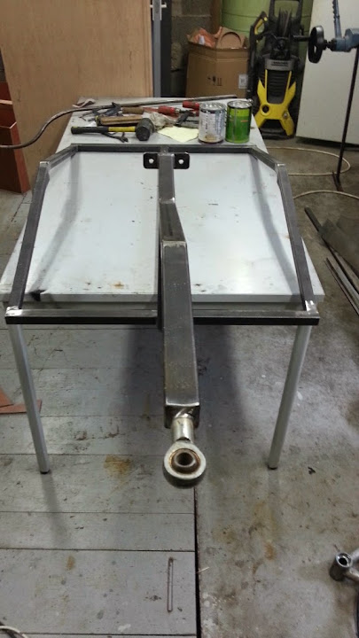

    Nutariau pasigaminti priekabėlę visokiam šlamštui vežiotis.
    Pasiplanavimai:
    25x25x1.5
    Suvirinta:
    Daug maž išcentruota:
    Supjauta jūrinė fanera:
    Aliumo kambukas surišimui:
    Surinkimas:
    Liko išlenkti dangtį, padaryti tvirtinimą prie dvirkos, įdėti spynelę ir pakėlimo stumokliukus.

    Na tie gamykliniai man nepatinka. per daug vargo, prikreivaliuzintu vamzdziu ir pan. O kodel mano variantas blogas? Padariau per 10 min, vartosi i visas kryptis, ko dar reikia? Ten ideta nuotrauka kablio. Jis padarytas taip, kad atsukus du varztelius ant paspirtuko nusiima krepsys ir isimauna kablys priekabai. Kelios minute uztrunka, o po to nieko nebereikia, tik verzle uzsuki ir i trasa. Veliau idesiu kokia vaizduske kaip dirba.
    Praktiskai jau i pabaiga, beliko islenkti dangti, bet cia pas mus neimanoma to padaryti nes gali nusipirkti tik sudino lipalo. Moment d3 kurie dar normaliai klijuodavo nebevezami, nzn ar as cia taip uztaikiau ar kaip, kaip sako uzsikrusk :)
