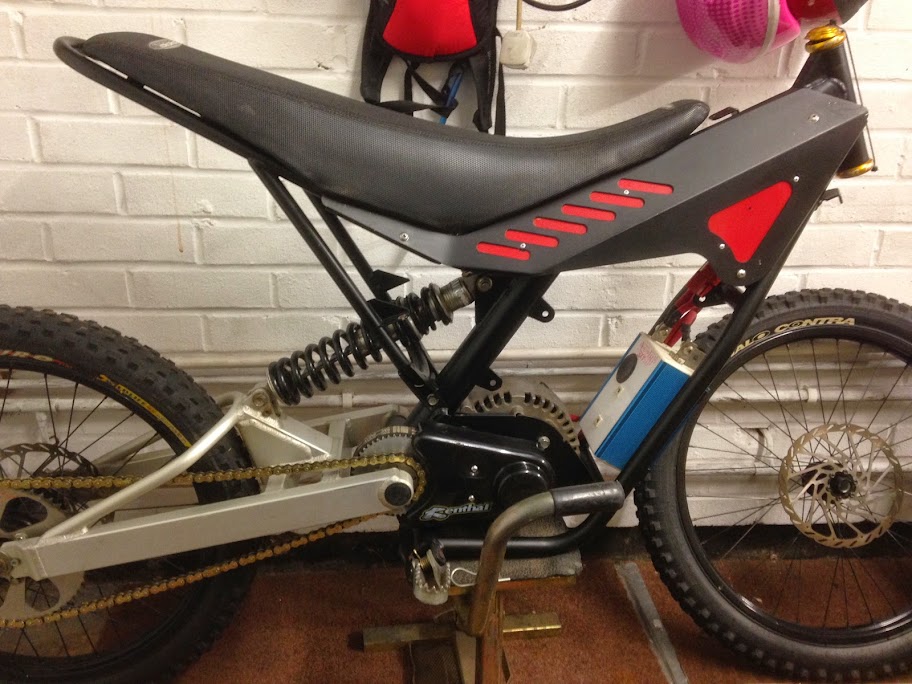

agniusmParticipantTaigi pries kiek laiko gavom savo Electricmoto blade, atkeliavo saugiai is UK. Desim 7 leaf celes. Siandien truputi su balgarke pasimosikavau ir apipjausciau rema, pasalinau senus akumuliatoriu laikiklius. Pakeiciau valdiklio vieta kadangi tiek celiu sutalpinti yra kas. Cia aparatas:
Toki pirkom:
Bandziau delioti akumus, bet per placiai issikisa ir griuvimo metu galima sugadinti:
Sprendimas 5 deti i rema o 2 uz, bet kadangi sakes dar nera negalima pamatuoti ar bus pakankamai vietos prie pilnos kompresijos
Kai prie akumo negalejau padirbeti, perkeliau valdikli, padariau galini dangteli, kad neatrodytu bukai ir pakabinau fanoriu
2014/10/31 at 19:34 #8759Buckis
ParticipantO tai dėžės nedarysi? Tada apsaugotum? Tokiam aparatui reiks viska slept nuo purvo
Tau lengviau su akumais nėra plasmasiu o aš suku galvą kaip viskas pasisleptu po plasmasem

agniusmParticipantVirinsiu dvi dezes is aliumo. Po to ziuresiu kaip prie remo tvirtinsiu. Tikriausiai kisis srieginis strypas ir tuo paciu susispaus ir prisisuks prie remo.
Apipavidalinima darysiu ir as. Nors kokias paneles kad neatrodytu taip taporiskai.-

agniusmParticipantPabaigiau zaisti su dangteliais:
