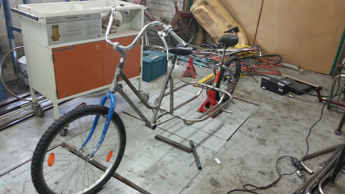

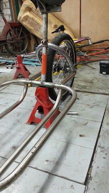

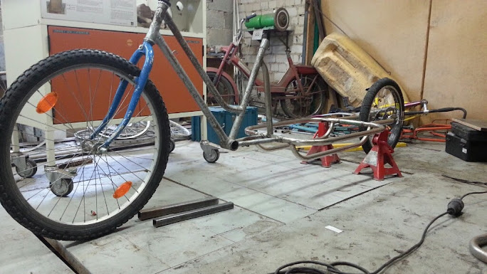

agniusmParticipantNzn kas daros bet vis norisi koki rema palipdyti. Buvau savartyne, pasiemiau 7 remus, kitaiski, rusiski ir da kazkoks, keleta senu ligonines lovu galu:
Sulipdziau toki aparata:
Truksta vieno lovos galo krovinio denio elektronikos dezei.

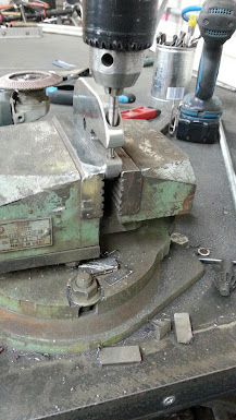

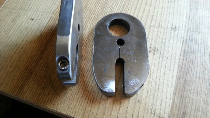

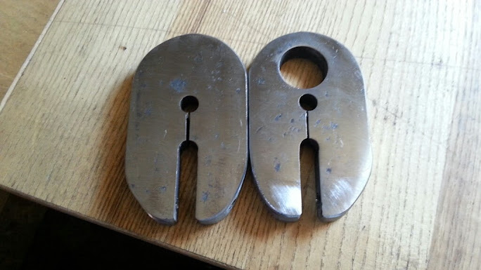

Reikes pagaminti riebesnius dropout’us. Pedalu minikliu reikes ieskoti patrumpinto varianto, nes nenorejau labai istempti remo ir gali kojos kliuti uz krovinio platformos.
Rema priekyje gali tekti prailginti, nes kazkaip labai susispaudes, gal ir ne, neturiu tinkamo vairo ir aukstesnes sedynes, gali but viskas OK.
Galinis ratas 20″ 80mm plocio, padanga 3″, priekis 24″ 56mm, padanga 2 1/2″
Sistema planuojama 16S 20AH lifepo4, Mac 500/1000W, infineon 12FET, 3A DC keitiklis, 6A on board kroviklis.
Ant platformos vietiniu amatininku pintas krepsys :).
Kol kas tiek

ParticipantNesu mechanikas ar projektuotojas reminiu konstrukciju bet manau nori nenori virs to cargo remo turesi lipdyti dar viena toki pati aukciau kad gaut tvirta konstrukcija.Kitaip links tau toj vietoj visas remas nes ten visas svoris o atramos kaip ir nera.

agniusmParticipantTa elektronikos deze ir formuos stangrinima be to per viduri turetu pagal plana eiti vamzdis papildomai surisantis gakine sake su priekinio remo pedalu reikalu. Taigi sutvirtinimas bus apacioje, kad krovinio platforma butu neaukstai. Pritrukau vienos lovos galo ir laiko siandien. Lauksim pirmadienio
