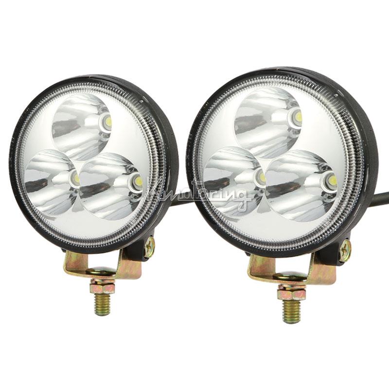

    >>rtl
    Sukrečianti lempa! Kas ten viduj? Trys 100 W LED’ai?
    #13299
    Ledas kaip pas mane, 3x3w
