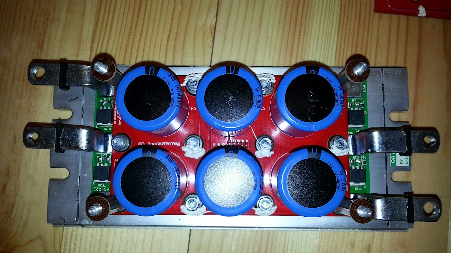

agniusmParticipantBuckis padėjo UK nusipirkti šį valdiklį. Didelis dėkui jam už tai. Kaina buvo gera, bet jie matyt buvo pritaikyti kažkam kitam. COM prievadas uždengtas dangteliu ir nebuvo aišku ar jis ten iš vis yra. Teko išsirinkti ir pažiūrėti kaip atrodo viduriai. Problema ta, kad jo programavimui reikalingas 250usd kainuojantis kabelis. Kai nupirkau, užsisakiau generic pigų can adapterį, o gal veiks:)
Kol kas progreso jokio, tik kelios nuotraukos:

2016/01/29 at 19:13 #13023
MartynasParticipantgan keistai tas vargšas laidas prikabintas atrodo, ką jis daro? genuine bodge?:D
2016/01/29 at 19:17 #13024
agniusmParticipantAš manau, kad šie valdikliai buvo custom užsakymas kažkam, dėl to su tokiu laidu.
