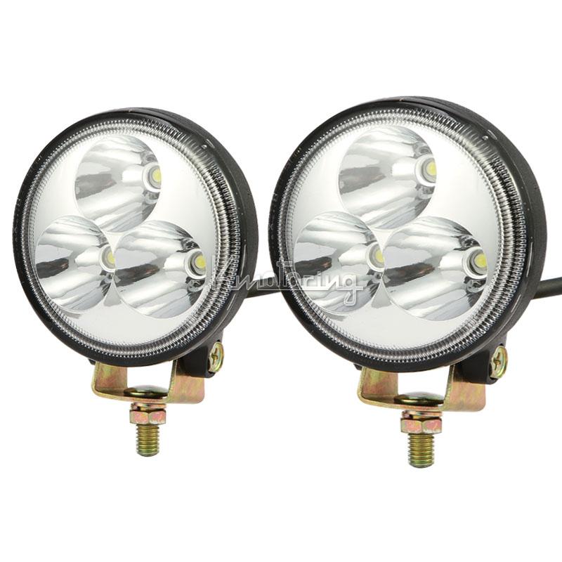

    Uzsisakiau priekines lempas. Vargas su jom, ieskojau bi-xenon tai prieinamo nieko o simtais doleriu nesinori moketi. Taigi uzsisakiau pabandymui LEDus. Gal ir spygins vairuotojus, bet kaip Sarunas sako anot Brunzos busiu matomas is tolo. Desiu dvi lempas, tikriausiai viena bus 30° artimom ir 6° tolimom:
    Lempos 8cm diametro, turetu neblogai atrodyti :)
    #7919
    Na neblogai. :) Kiek čia W viena gaunasi? Bent hermetiški turbūt..
    Kad spigins tai jo… Labai bjauriai tokie LEDai plieskia.
    #7920
    Užsidėjau tokį prožektorių, su 7 LED’ais, miške naktį labai smagu, bet mieste vairuotojus akina. Užtat Brunza patenkintas :))
