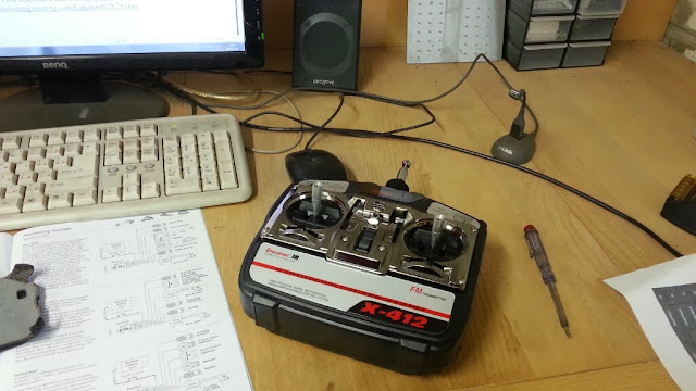

    Taigi, nusipirkau RC valdikli, JR:

    Del valdymo – jeigu turetum daugiau nei 4 kanalu valdyma butum galejes pasidaryti ant likusiu kanalu gazo valdyma, ar kameros pasukiojima. Bet tai nera labai svarbu.

    Seip valdiklis RC yra 6 kanalu ir akseleratorius ir pasukimas valdosi ant vienos svirteles. Yra jungikliukas kuri naudosiu hazard ledams, kamerai ir desine svirtele kuria jungsiu mesmales paleidimui jei tokia gausiu, su starteriu kaip minejau. Kameros pasukiojimas taip pat neduoda nieko, gal tik reik paieskoti kokios su fish eye lesiais, nzn

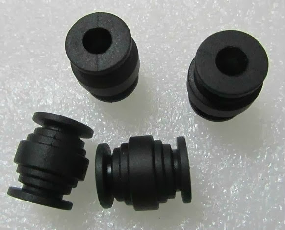

    1.3MP sensorius, gal kiek ir brangoka, bet ziuresim, turetu but neblogai. Taip pat nupirkau guminiu ivoriu, bandysiu pagamint antivibracini stova:

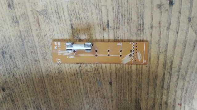

    Siek tiek progreso. Turiu prisirinkes elektronikos visokios, va prireike tai pjaustau gabalais. Norejau padaryti jungciu papildomiem prietaisam pajungti, kad nebutu voratinkliu ir viskas graziai atsijungtu reikalui esant:
