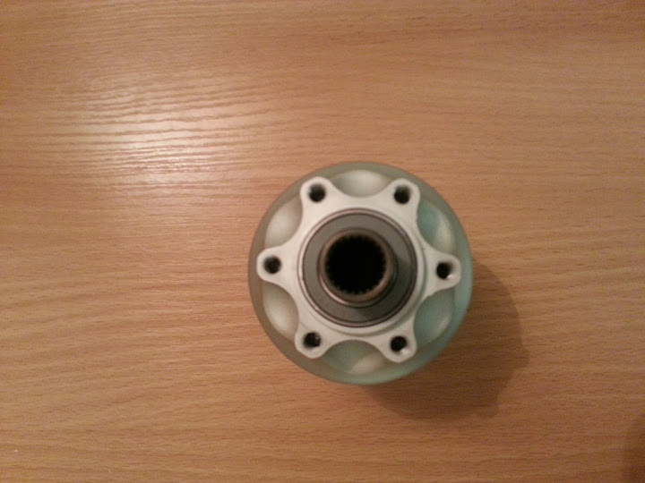

    Šioks toks teaser’iukas:) Gavau šiek tiek detalių, sakau pasidalinsiu. Kol kas daug pasakyti negaliu :) :

    Šiandien atkeliavo dar keletas žaisliukų:

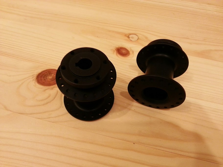

    Nusiunčiau galines stebules anodavimui:
    #11984
    Kas anodavo ir kaip įkainojo?
    #11985
    Anodavo Galvanta. Ikainojo 15 pinigu + PVM bet uz siuntima paeme dar 6 su puse kai tuo tapu nusiunciau jiem uz pusantro. Is tikro nepatiko jie man, kita karta kitur kreipsiuos. Pachujistai ten dirba. Nzn at lenkai at rusai, pavardes navatnos. Nusiunciau pastu, siuntini gavo (registruotas), elektroniniu uzklausiau ar gavo, jokio atsako. Tada paskambinau, kad atsiustu saskaita, pamirso, vel paskambinau, pasake kad jau anodavo ir saskaita atsius. Atsiunte 5 eurais didesnei sumai nei patys paskaiciavo pasiulyme, vienu zodziu kazkoks balaganas.
    Galiu pasakyti tik kad kokybe nebloga visai.
    • This reply was modified 10 years, 12 months ago by agniusm.
    #11988
    Dėl to ir paklausiau. Dirbam su galvanta… Prie didesnių kiekių jie visai sukalbami. O su tokiais akivaizdžiai nenori terliotis.
    Yra kas Vilniuje anoduoja ir lanksčiai žiūri į mažus kiekius ir atsiskaitymą, jei kam reiks – duosiu kontaktus. Kadaise įkainis būdavo 1Lt/dm².
