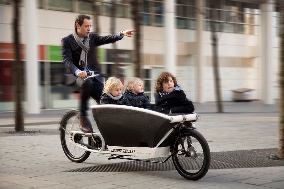

agniusmParticipantNa pagaliau ir as po truputi prisiruosiu ir pasiruosiu ziemai gamintis paspirtuka. Buvau aplankyti Lino, siek tiek informacijos gavau, dekui jam uz tai. Pakalbeje suderinom, prie jo uzsakymo prilipde ir mano. Crystalyte HS3540 kontroleri, pakroveja. Sistema iki 72V. Kol kas akumu neuzsakinejau, palikau velesniam laikui, sakau kai baigsiu gamint gal nupigs pora centu kitu :)
Is esmes noriu kazo panasaus i sita, tik didesniu gabaritu:
Norai keiciasi, reikia praktiskumo:
Apatine kuzavo dalis manau puikiai tiktu baterijai ir visiem kt pribumbasam
Cia jau keleta isigytu barskaliuku:
Pas lina maciau keleta variantu akseleratoriaus rankeneliu, bet visos man pasirode tokios nerimtos. Kazka radau kas domina bet neradau kur isigyti gal kas zino:
