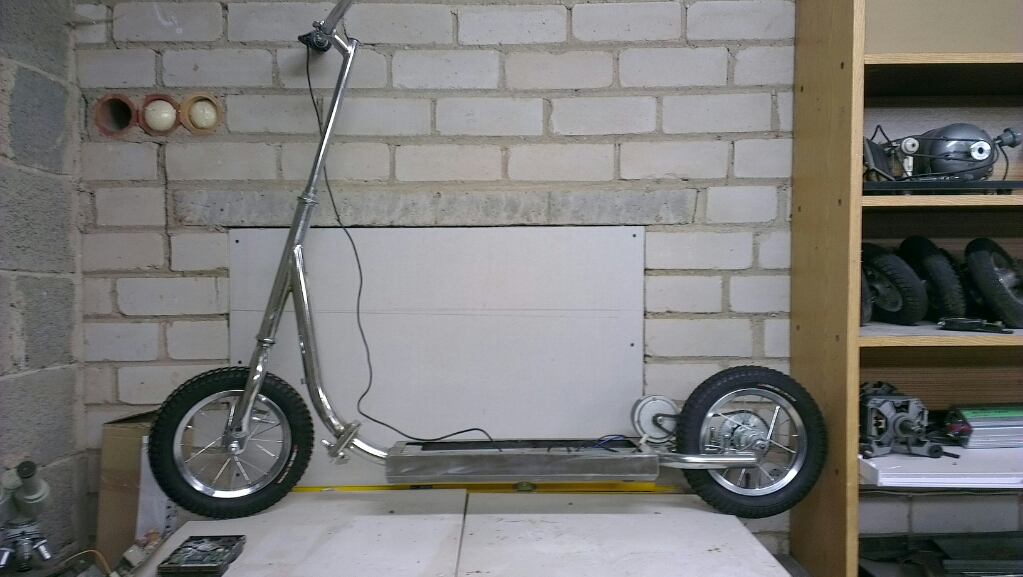

agniusmParticipantSveiki. Na va, buvo proga padirbeti prie sulankstomo paspirtuko. Uzejes i padevetu niekuciu krautuve uzmaciu 2 kinietiskus paspirtukus, akumai pas juos mire(svino), bet paklausiau kainos nusiderejau ir negalejau uz 70lt neimt
Abu papyliau dalimis ir viskas pas juos veikia, kontroleriukai, varikliukai, rankeneles ir pan.
Truputi pergalvojes veiksmu plana padariau dezute visai elektronikai ir akumuliatoriui:

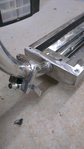

Pirma paiilginau
Suvirinau is skardos deze
Nupirkau pora ratuku ir padangu
Teko platinti sake 14mm
Nepatiko sulankstymo mechanizmas, norejau kad graziau ir patogiau susilenktu
Spejau dar vakar primontuoti motora ir paziureti ar sukasi. Akumo neturejau tai paleidau nuo pakrovejo. Garsas nesulyginamas su hub motorais, bet idomu. Reikes dar subalansuot viska, veliau zvaigzde privirint. Kol kas neaisku ar laikys motoras padidintas apkrovas. Ant motoro raso, kad max 250W ir 11.5A(24V), bet tiek amperu prie 24V yra 276W? Nesuprantu ju zymejimo. Taigi perdavimas 5:1. Jei palikti naudojamas galias pereinant nuo 8.5″ iki 12.5″ rato reiketu perdavima daryti 7.5:1 8:1, bet as manau, kad pabandysiu kontroleriuka pakelti iki 300W ir ziuresiu kaip kas kaista. Be apkrovos greitis turetu buti apie 33kmh. Su 8.5″ ratu kiek radau nete sitie kiniski paspirtukai turetu vaziuoti 22kmh kas pagal skaiciavimus gaunasi kai motoro max apsukos 2750rmp. As truputi laimesiu ant svorio nes vistiek kazkokias lifepo4 desiu.
Video
http://www.youtube.com/watch?v=_g-OwIFOM50
Jei kas turi kokiu pastebejimu butu malonu

agniusmParticipantPo truputi renku visokias dalis is pakampiu ir lipdau. Radau razor sedyne, pagaminau dangti is jurines faneros, padariau montavima sedynei kad butu lengva nuimti jei nereikalinga. Reikes pervilkti dramblio kaulo dirbt. odike, kad tematika atitiktu. Keletas fotkiu:
Visgi manau reikes galingesnio motoro, reiks galvot. Prie progos reikes uzvaziuoti i Narvija ir pasizvalgyti ar galima kazka pas juos parinkti perdavimui. Turi zvaigzduciu ir skriemuliu tik va pramonines tai bus stambios.
