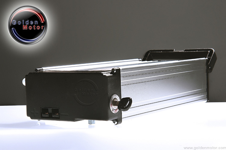

      Akumuliatorių taipogi gal geriau būtų imti kokį nors gamyklinį, pvz. iš GoldenMotor. Jo privalumas kad patogiai užsideda ir užsirakina.
