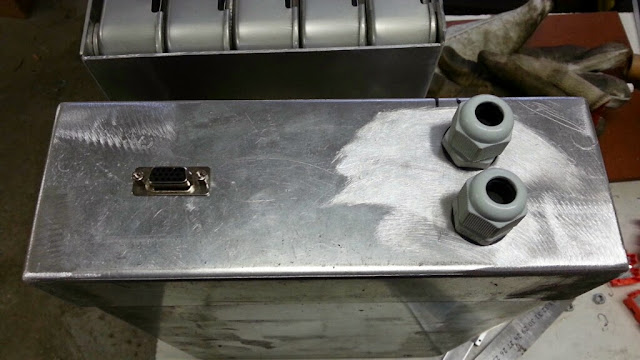

    Darau dangzius akumam:
    Pravalas, apsiskaiciavai, reikes koreguoti dangteli:
    Labai gerai pasislepia ir issivedzioja kabeliai, viskas ten kur reikia:
    #9084
