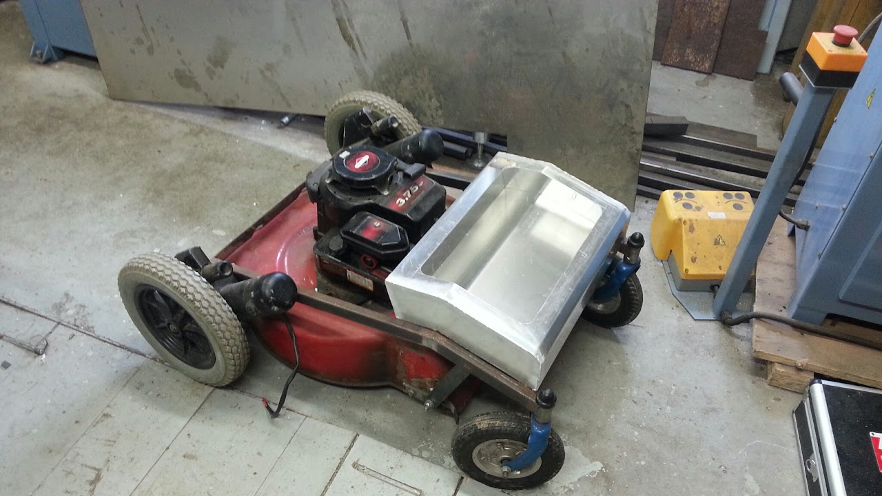

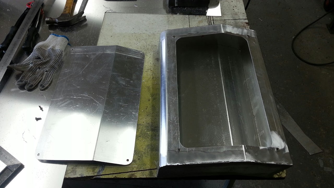

    Pagaminau naują dėžę visai elektronikai. Papleškinau daugiau pažingsniui fotkių, kažkas klausė kaip darau dėžes akumuliatoriam:
    Aliuminio suvirinimui tobūlėti ir tobūlėti dar. Po truputi vis geriau gaunasi, bet dar neklauso rankos, reikia daugiau juvelyrikos.
    Gavosi visai neblogai, vietos užteks ir akumui ir elektronikai be to valdiklio aušinimui radiatorius gaunasi nemažas.
    • This reply was modified 10 years, 6 months ago by agniusm.
    #13585
    Gražu. Lenkimo stakles turi?
    #13586
    Neturiu, naudoju stambius kampus, F klampus ir brute force :)

    is kokios storio aliuminio laksto darei? panasu kad 2mm?
    #13683
    Teisingą akį turi :)
