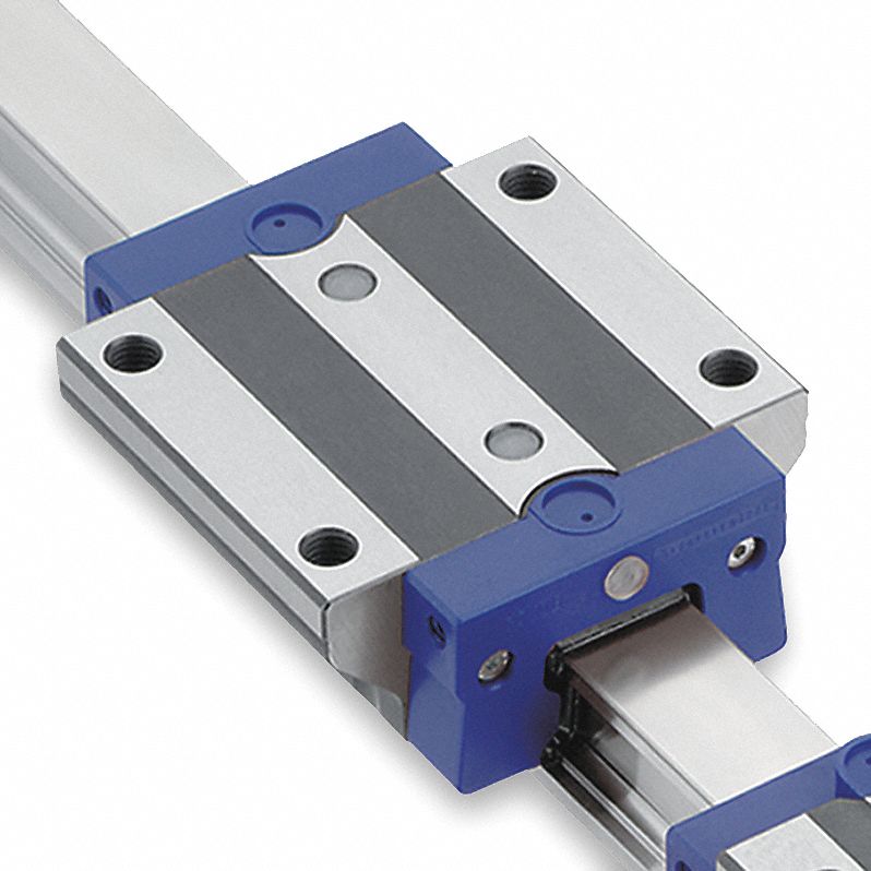

ŠarūnasKeymasterVis svaigstu apie priekinę šakę su padoriu amortizatorium. Pirkti radau tik visai vaikiškus, ypač prastos kokybės daiktus arba tokį komplektą, skirtą tiuninginiam motoroleriui:
$200, siuntimas iš kinijos. Tai apie 650 Lt. Gal ne taip ir daug. Tiesa, daiktas sunkus, plius dar vis tiek reikia karūną su vamzdžiu gamintis.
Jei darytis pačiam, yra mintis panaudoti tokius linijinius guolius:
Esmė kad vaikščiotų labai švelniai ir beveik be laisvumo… Kol kas problema tik su apsaugojimu nuo aplinkos poveikio. Tie guoliai turi apsaugas šiokias tokias, bet kažin ar nuo smėlio dulkių labai saugos…
Greitai primečiau kas gaunasi:
Mintys?

ŠarūnasKeymasterTadai, nesu motociklo šakių specialistas, bet tokių neteko matyti net ant “mini britvų” po 200 lt, kurios subyra per mėnesį… Vis tik norisi kažkiek kokybės, bet ir svorio kuo mažiau. Vis tik sudedamam dviratukui, kuris bus nešiojamas į trečią aukštą bent po du kartus per dieną… Kol kas, kiek mačiau, alternatyvos tokios:
- tos juodos plunksnos už $200. Reikia papildomai gamintis vamzdį, karūną, stabdžių suporto adapterį, ir motoro ašies tvirtinimus perdaryt. Ir bus didelis svoris.
- imti kažkokias pigias moticiklines šakes su tom pačiom problemom minus kokybė
- imti gerą dviratinę šakę su amortizatorium ir ją trumpinti. Daug modifikavimo ir potencialių problemų po to..
- Burti kažką panašaus į girder šakę. Potencialios bėdos su klibėjimu, svoris vis vien nemažas, didelės eigos išspausti mažame tūryje taip pat nepavyks..
- Burti kažką su linijiniais guoliais. Tokie su bėgiu tu didelę sandarumo problemą.
- apvalūs linijiniai guoliai gal geriau su sandarumu, bet strypas bus labai sunkus, reikia ieškoti precizinio ir kieto metalo vamzdžio. Taipogi viduje guoliukų bus vos kelios eilės, taigi jėgos greičiausiai nelaikys…
