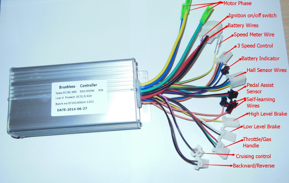

    Dabar ciupineju valdiklius. Vel neaiskumai ne kitaicas nedave jokios jungimo schemos, fiskes nezymetos. Kazka parinkau nuo kitu to pacio gamintojo ,bet:
    pvz 48v inputo fiskeje yra 3 laidai +48,-48, ir (ON/OFF). Laidas tik vienas,vadinasi logiska kad jis turetu junginetis i (+48).Bet ! laidas melynas,kas visam pasaulyje iprasta laikyt minus poliaus spalva…Ir pergyvenu tikrai ON bus i pliusa?

    #14576
    Jei neklystu tai melyna per jungtuka koki duodi i pliusa ir uzkuri kontroleri tokiu budu.

    rtl
    As ir taip mislyju,tik glumina kad melynas..kitaicai daltonikai
