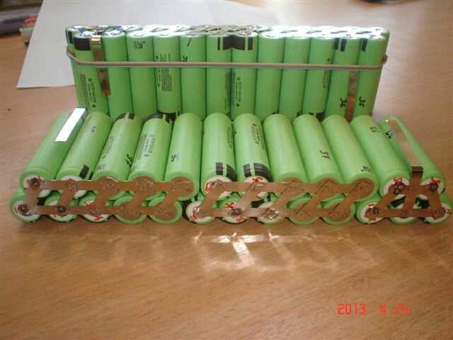

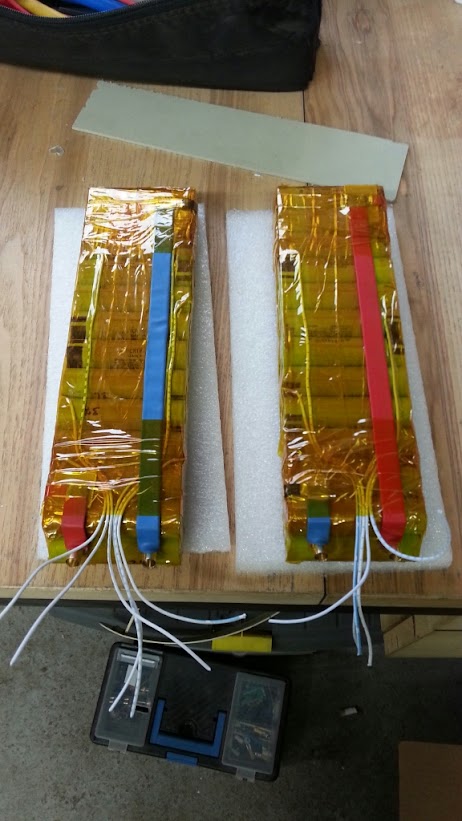

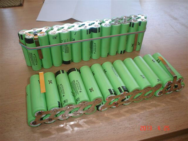

agniusmParticipantSuvirino celes:
Nesitikejau jog celiu IR bus tokia vientisa visose celese. 36-37mOhm. Sugrupavo pagal varza lygiagreciai, po to nuosekliai i du packus po 21V.
Truksta keliu smulkmenu paspirtukui ir bus galima ruost dazymui.
Is eBay uzsisakiau saugikliu dezute, 3 saugikliai + common gtound. Itampa raso iki 32V, srove 25A. Turetu but OK. Dar uzsisakiau Volt/Ampmetra, dvieju eiliu LED(Blue/Red)

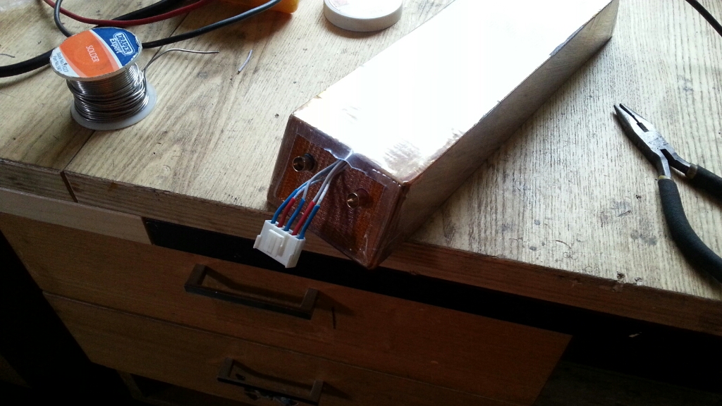

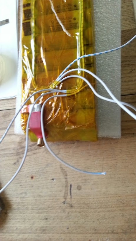

2013/05/05 at 15:44 #4466
agniusmParticipant2013/05/05 at 18:30 #4467
TyroParticipantPaprastai itampos puseje juk stato ne ‘papka’ (kistuka), o ‘mamka’ (lizda), jog neuzsitrumpintu uzkritus kokiam metaliniam daiktui, ar prie ko prisilietus. Bet tavo sprendimo nezinau, gal taip geriau. :)
2013/05/05 at 18:53 #4468
agniusmParticipantPaprastai taip ir yra padaryta ;) 10mm PP uzsimaus ant situ Bullet mamku ir nebus labai paprastai uzsitrumpinti, be to bus ideta ir labai daznai neisiminejama.
Pasveriau, abu sveria 2.3kg, t.y. 36V, 17AH. Lyginant su A123 celem, 51% lengvesnis pakas.
2013/05/13 at 15:36 #4469
agniusmParticipantRadau siek tiek stiklo pluosto plokstes, gal 1.5mm, susipjausciau gabaliukais ir padariau hardcase’a:
Beliks tik kokios plasmases prilijuot prie bullet’u izoliavimui
