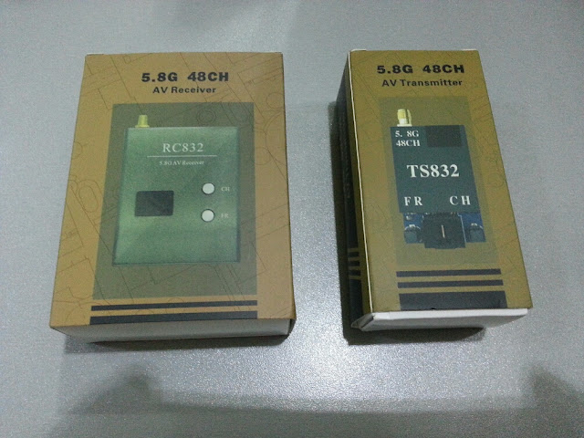

    Tik atkeliavo 600mW fpv žaisliukai:

    Čia toks pastebėjimas ne visai į temą, bet tas siūstuvas ne toks ir žaisliukas. Neturint radijo mėgejo pažymėjimo (CEPT) to siūstuvo naudojimas pagal ATPK 151 arba 152-2 straipsnius užtraukia iki beveik 1500€ baudą. Aišku mažai šansų kad gaudys, nes naudosi žemės lygyje, o tas signalas toli nesklinda, tuo labiau kad dronininkai su tokiais be problemų skraido, bet teisiškai to siūstuvo įjungimas nėra legalus.

    Nedažiūrėjau kad jau negalioja. Reiškia kažkur kitur bus tos baudos. Nes visgi ne veltui yra RRT patvirtintos dažnių juostos naudojimui be leidimų su leistinais galingumais, ir ten papuola tavo siūstuvo 2.4Ghz, ir tikrai ne 600mW. Bet tik tiek kad nei kas ieškos to tavo siūstuvo nei baus.

    Gal skirtumo ir ner bet pas mane 5.8ghz ir 600mW tikriausiai ten nera, kau bent kiek skaiciau kazkur lietuvis testavo tikra galia. Bet kaip pats ir sakei niekas cia neziures o ir matuot nebus ka kai signalas neistrunka is sklypo ribu.

    5.8Ghz irgi patenka į tą leidžiamą-draudžiamą ruožą. Be CEPT pažymėjimo 25mW EIRP galingumas, o su radijo mėgėjo pažymėjimu 5W. Na bet čia jau nukrypom į šalį nuo pačios žoliapjovės.
    Jei įdomu, tai šitam dokumente http://www.rrt.lt/download/20069/sarasas_(aktuali_20150211).doc pirmam priede nurodyti leidžiami galingumai be leidimo, 46 priedas jau A, B kategorijų radiomėgėjams leidžiami galingumai.

    Na aišku. Kol kas netapsiu sertifikuotu vien tik tam kad nupjauti veją:)
    Sumontavau nauja objektyvą ir š. Matyt žydinio nuotolis ne toks ir remiasi į matricą, neina iki galo sufokusuoti. Užsakiau sj4000 tam reikalui nes geras vaizdas būtinas, kitaip nesimato kur pjauta, kur likę.
