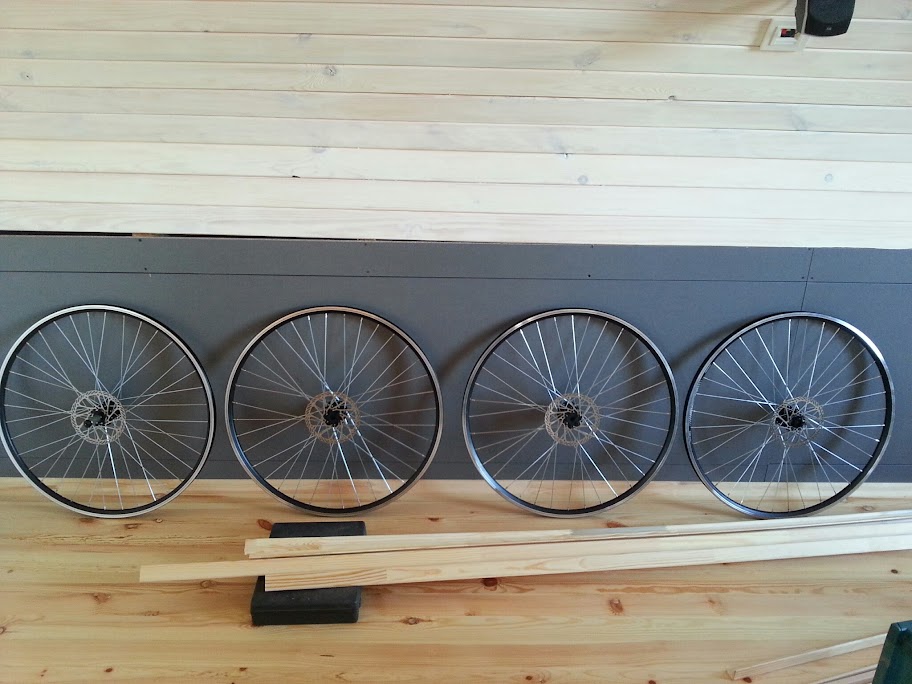

    #12285
    Parkeliavo deiskeliai, ratai beveik pagaminti, liko tik kaliošus užmaut:
