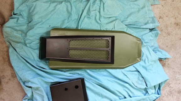

2015/05/03 at 18:31 #10381
agniusmParticipantPagaliau nudažytas. Paskutinis surinkimas prasideda:
