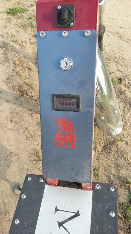

    Pradziai “paturbinau” valdikli, skirtumas didziulis, valdiklis tik siltas po pasidraskymo. Toliau emiausi bagazines. Keleta fotkiu:
    Sioks toks gimtadienis, puse tukstancio km:
    Dar nerodytas voltmetras:
    Is kito kampo:

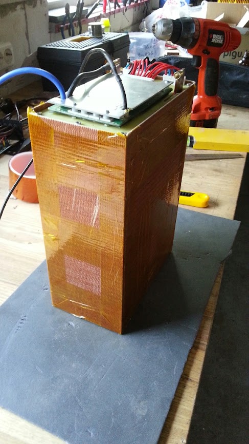

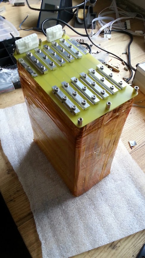

    Siek tiek padirbejau ties vidaus atnaujinimu. Padariau akumuliatoriu. neblogai isejo, bet ablomas juodas, netelpa, grynai del 5mm stiklo audinio, reikes salinti sonus:

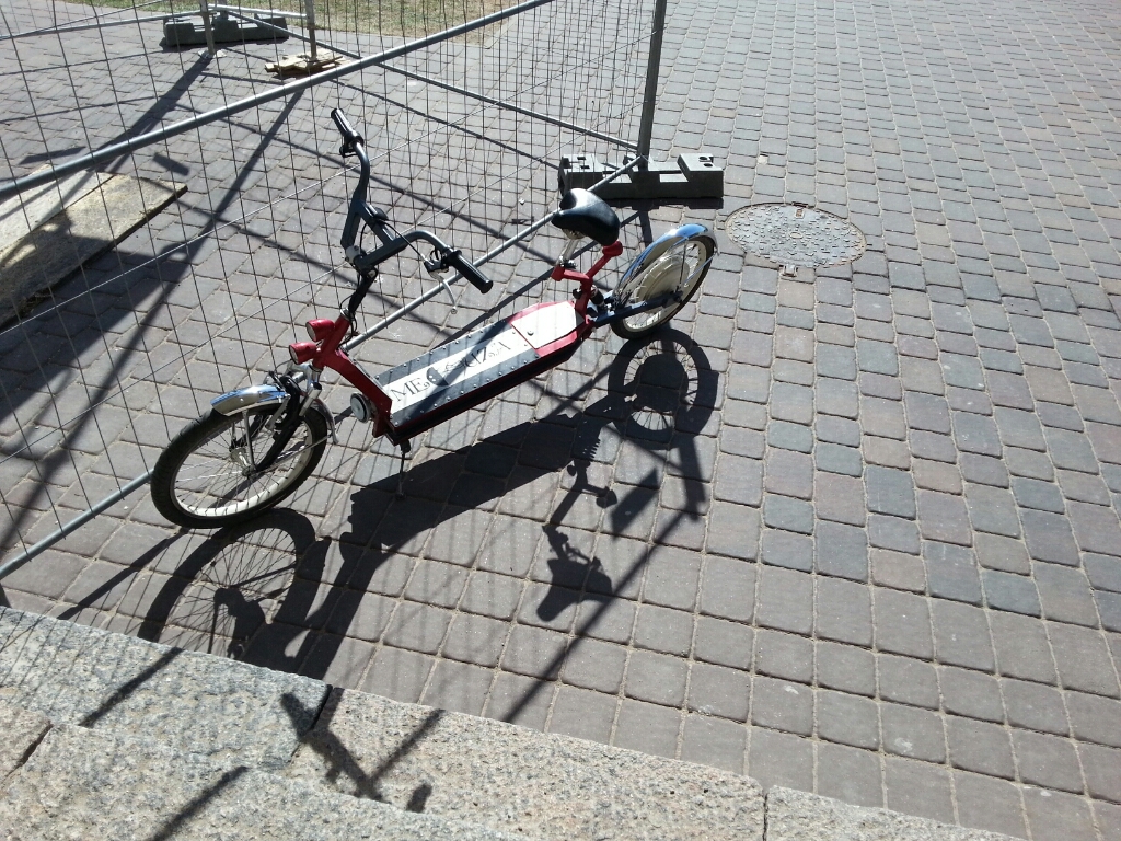

    Senutė vis dar puškuoja. Lėtai, bet užtikrintai:

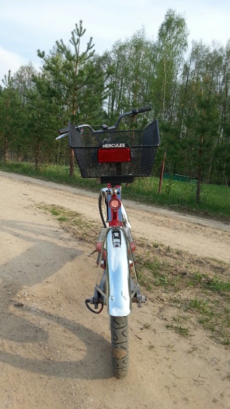

    Pasitobulinau. Įsidėjau normalesnę šakę, pakeičiau galinį amortizatorių ir pasidariau diskinius stabdžius priekyje. Regen dabar su mygtuku. Užspaudus priekį dabar galima šniuriukus ant smėliuko daryt:)
    Radau dar kažkokį kickstandą, tai privirinau bo senas iš vožtuvo nulūžo.
