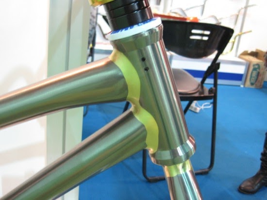

agniusmParticipantNa su dujom (autogenu) ir TIG suprantu, nelabai isivaizduoju MIG. Be to manau tokiuose turekluose ir kt dekoratyviniuose elementuose to reikia, o kazkam kaip dviratis reikia riebesnio suvirinimo. Nemaciau nei vieno dviracio kur siules beveik nesimato, juo labiau tu siuliu niekas net neslifuoja (aliumas):
Gal cia kalbama apie dar viena buda, tik nezinau kaip lietuviskai, angliskai brazing:
Siule profiliuose yra, garantuoju, kad niekas neisivynios. Man daznai atrodo, kad chebra perdeda su atsargumu ir panasiai.
