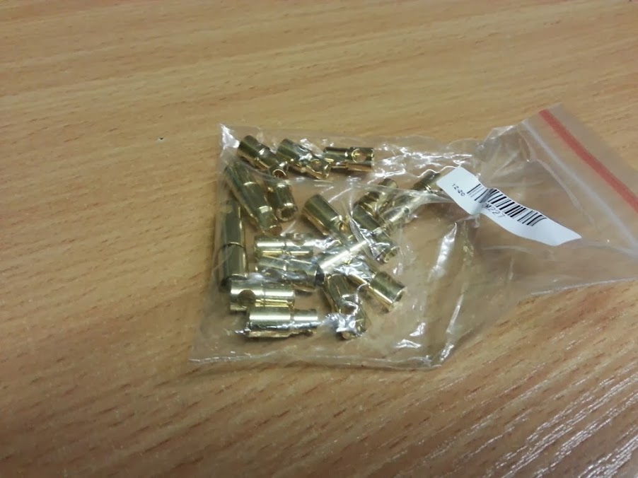

Sioks toks progresas:
Gavau is Kinu bullt’us, atrodo neblogai:
