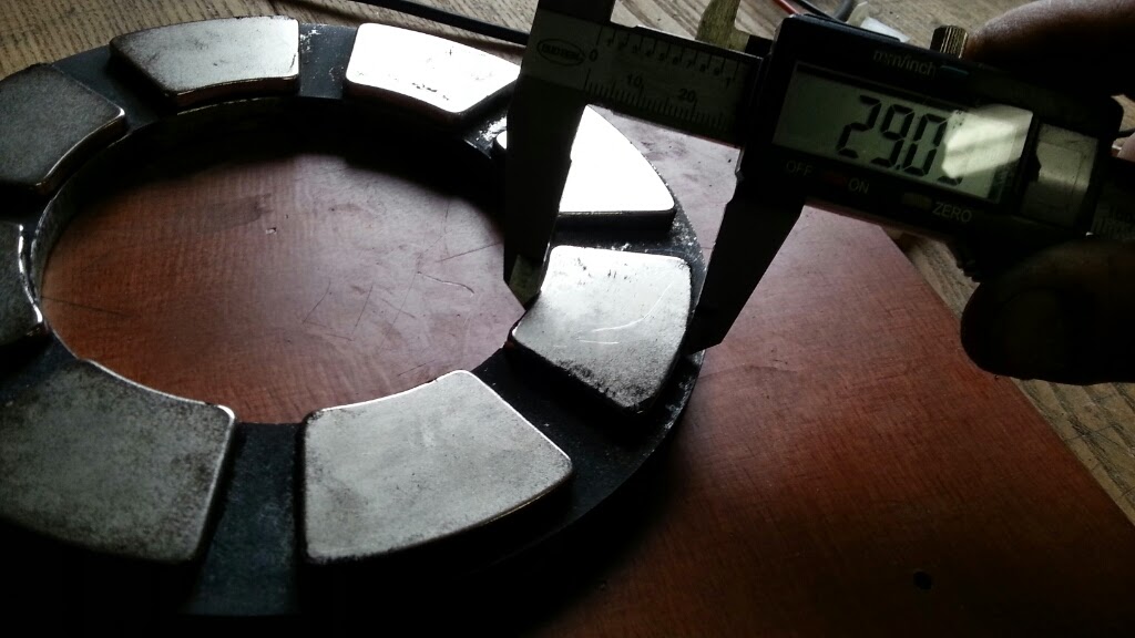

    :) Is kur sugalvojai, kad magnetus pirkau? Siaip viskas originalu, tik isvaliau. I maiselius igrudau magnetus, kad vel metalo drozliu neprigaudytu nes bais sunku nuvalyt, net 10 bar oro srautas nenupucia. Zinau tik kad dar yra pirkti nauju sepeciu is b&s kuriu kaina 220usd. Siaip sepeciai dar turi nemazai mesos.
    Tuos filmukus is Jozztek mates, liuks resursas.
    Magnetu kampas paderinamas. Gal zinai kas tuo pasiekiama? As sakiau jungsiu znyples, sukiosiu ir ziuresiu kiek valgo prie laisvu, bet nzn ar tai susije su variklio naudingumu.
    magnetu du diskai. Labai idomiai, variklis kartu laikomas 1 varztu, tikriausiai todel, kad magnetai traukia stipriai kartu ir to pakanka.
    Magnetus galesiu siandien pamatuoti. Tiesa, as pasikeisiu guolius, kad jau issiardziau.

    Kažkaip pamatavau. tiksliai nebus, reikia plastikinio slankmačio :)
