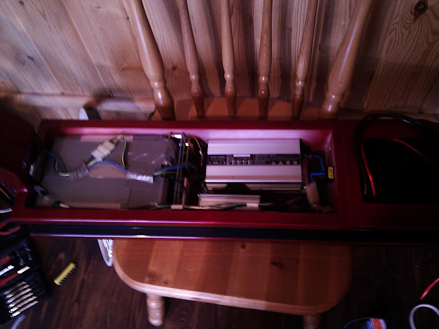

agniusmParticipantNesivaidena Linai :) Tak nado :) Po truputi jungiu laidus, labai daug litavimo:) Gal kas zino kaip jungti prie spyneles kontroleri? Ten trys laidai, 2 i akumuliatoriu ir vienas violetinis. Tai ji pajungti per raktini jungikli prie pliuso ir viskas?
2012/03/25 at 16:53 #4038
agniusmParticipantNa va, po truputi baigineju sujungti viska kruvon. Kol kas veikia apsvietimas, BMS tikrinu siuo momentu, raktinis jungiklis ijungia dcdc konverteri ir tikriausiai kontroleri (reikia pajungti rata). Galini zibinta pajungiau, nezinau tik kokiu budu stabdi pajunginet, tarp stabdzio laidu rodo apie 4V kol kas nesugalvojau kad paspaudus stabdzio rankenele uzsidegtu stabdzio zibintas, nenoriu ko uztrumpint. Keleta fotkiu:

TyroParticipantNice work :) Stabdziams gali tekti statyti kokia nors “varlyte” kuri pasijungs paspaudus stabdziu rankenele. Tai arba magnetinis kontaktas valdomas magneto, arba slegio daviklis slangelese, arba davikli prie kaladeliu. Skaitant forumus dar maciau jog buna kontroleriu pas kuriuos isvestas stabdziu (ebrake) laidas stabdziu sviesoms, bet pas mus esamus jo dazniausiai nera.

agniusmParticipantNa ka, viska susijungiau, pasukau rankenele ir…. ratas sukasi i kita puse? :) Pabandziau sukeisti fazinius kaidus, pavyko. Pralekiau, su GPS 32kmh. Po kiek laiko BMS pradejo atjunginet, pastaciau pakraut ir vel pabandziau. Si kart viskas tvarkoj, uzkaito kontroleris ir toks vaizdas kad sunkiai aplamai traukia. Susisiekiau su Linu, anas nusviete kelia, reikia ne tik fazes laidus sukeisti, bet ir holo davikliu laidelius. Siandien bandysim palituoti ir vel ziuresim. Gal jau visai netrukus ir koki youtube imesiu.
2012/04/01 at 16:03 #4041
agniusmParticipantNa va, sutvarkiau viska su varikliu, sukasi normaliai. Sutvarkiau el. stabdzio rankenele nes reversu veike (Paspaudus vaziuoja, atleidus stabdo ??!!) Padariau siandien kojele pastatyti, stovi :) Ryt bandysiu aliumo gaut dangciui, penktadieni parkeliaus priekinis sparnas. Ebay uzsakiau vvltmetra po to pamaciau kad buna ampermetras ir voltmetras viename, tik va truputi per didelis, bandysim ka priburt, cia sitie zaisliukai:

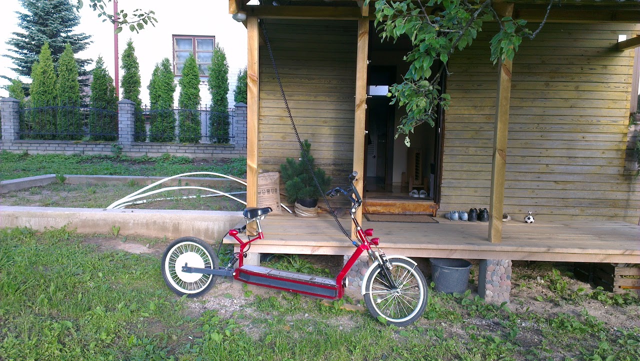

2012/06/29 at 17:00 #4055
agniusmParticipantTruputi patobulinimu padariau:
Priekine sake pakeiciau, visai atsitiktinai Vilniuje uzejau i dviraciu parduotuve ir buvo uz 40 pinigo, tuo paciu ir stabdzius:
Tokio:
pasizaidimo metu sulenkiau vairo vamzdi, kazkoks vaikiskas buvo, upgrade’inau:
Variklis issijudindavo del per plonu dropout’u, patobulinau:
Prie namu kraunasi:
