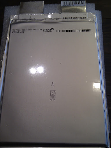

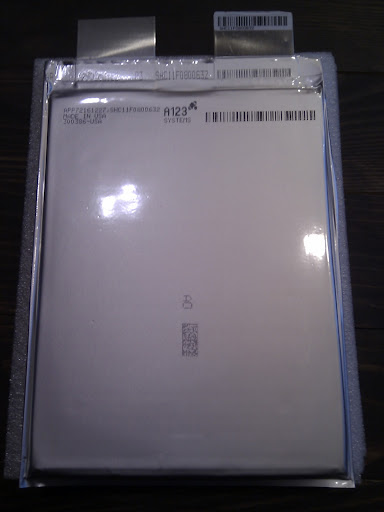

agniusmParticipantSveiki. Geros naujienos man, kinas atsiunte kitas celes, visos zyminos kaip pagamintos USA. Visos be isimties 3.30V Uzsisakiau icharger 206B patartas Saruno ir atrodo po ilgo irodinejimo del kreditines bus greitu laiku issiustas, galima bus pamatuoti talpa. Kai jau 48 celes maciau pastebejau skirtinga ju zymejima. Pirma, daugelis is ju celes viduryje turi QR koda kuriame uzkoduotas celes ID, tas pats kaip ir barkode arba atspauzdintas tarp terminalu. Toliau man labai idomu ka gali reiksti raider prie to QR kodo: A0,A1,A2,B
Taip pat yra kazkoks zymejimas prie teygiamo terminalo: P1, P2..
Cia visos celes, kruvele korejietisku ir prie sienos geros:
