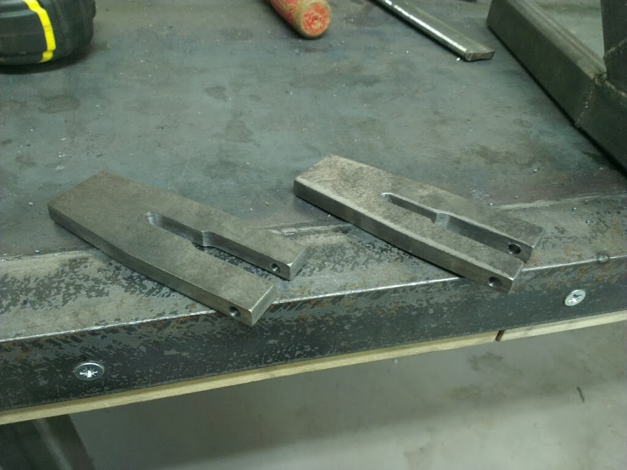

agniusmParticipantBandau savo kontroleriuka pritakyti ausinimui vandeniu. Gal praktiskos naudos bus mazai, visgi norisi pabandyti:

agniusmParticipantNelabai, truputi mazoki ir reikia skyliu mosfetam prisukt. As pafrezuoju apeinant tas skyles ir po to pasodinu ant lydmetalio.
Gal kada kt karta ir reiketu ka galvot, bet norejosi pabandyti ir apsipazinti su freza kuria nesenai nusipirkai.
